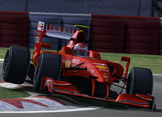

Also es ist derselbe..allerdings haben wir mit der Farbe ingame ein Problem..irgendwie kommt der Alphachannel...obwohl er nicht rot ist...rot rüber...ich weis das wir das Problem schomal hatten..aber weis nimmer was es war...evtl jemand eine Ahnung?
Ich denke das es an der Perspektive liegt..das man den Wagen nicht erkennt..so das Modell ist auch ingame nicht so schlecht.
Die Silverstone Version ist nun auch fertig..und RBR und Toro sollten wir auch demnächst zu sehn bekommen. Der Modder meint...die Bullen hat er besser hinbekommen als den Rarri...also ich bin schon gespannt.... is ja meine Kiste^^

Lade das Bild mal in groß hoch, ich habe schon eine Vermutung an was es liegen könnte;)
Dieser Beitrag wurde bereits 2 mal editiert, zuletzt von Remus ()
Schonma überprüft ob die Spec Map in einem grauton gehalten ist? Die darf nämlich nicht farbig sein (außer für metallic und effekt lackierungen)
Wenn da der Fehler nicht versteckt ist mal das "Emissive RGB" in den Materials überprüfen. Die Farbe sollte in einem recht dunklen Grau Bereich liegen oder sogar komplett schwarz. Außer ihr wollt das euer Auto im Schatten leuchtet
Sollte das auch nichts bringen, mal die Cube Map überprüfen, eventuell diese mal ausschalten und dann die Farbe überprüfen. -

Lieben Dank..wir werden das mal checken und bescheit sagen obs das war
