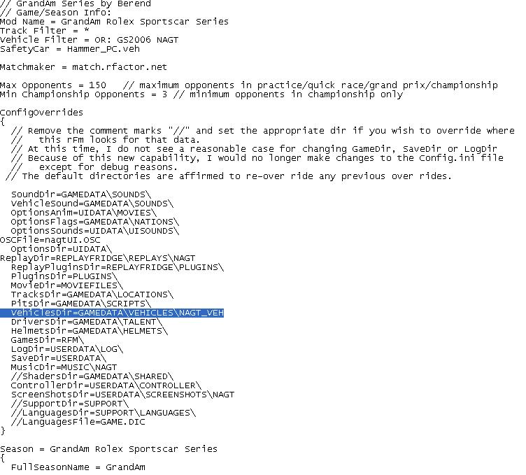

      Ich hoffe mir kann jemand helfen. Also ich hab soweit alles nach dem 2. Schema gemacht. Funktioniert mit dem GrandSlam mod super. Die autos werden geladen und fertig. Die NAGT Autos bekommen aber alle ein COMMON.MAS ERROR. Ich hab mir de gen Dateien angeguckt aber das sieht für mich alles ok aus. Kann mir da jemand helfen?
      MFG
      Man sollte immer versuchen, dass Heck hinter sich zu halten!
    • Also ich weiß wo der Fehler bei mir
      ist. Nehme ich in der Makierten zeile das NAGT_VEH weg kann ich die
      DP´s fahren schreib ich es hin kann ich nur die NAGT Autos fahren. Kann
      ich Irgendwie eine UND-Vernüpfung schaffen das der in 2 Daeiten nach
      den passenden sachen sucht?
      SO DER COMMON.MAS FEHLER IST BEHOBEN JETZT FINDET ER CMAPS.MAS NICHT ICH KÖNNTE HEULEN!
      MFG
        94,99 kB, 752×679, 465 mal angesehen
      Dieser Beitrag wurde bereits 1 mal editiert, zuletzt von Berend ()
    • Hallo Berend!
      alles halb so schlimm!
      die Lösung zu deinem Problem ist eine ganz einfache: zieh es konsequent durch und erstelle wie ich es in dem anderen Topic beschrieben habe eine eigene MOD mit diesen beiden MODs, sprich ein eigenes Vehicles Verzeichnis im standardmäßigen anlegen und dann alle Dateien rüberkopieren, die ganzen GENs etc. umschreiben auf das neue Verzeichnis usw.!
      dann solltest du keine Probleme mehr haben mit der Schose ;)
