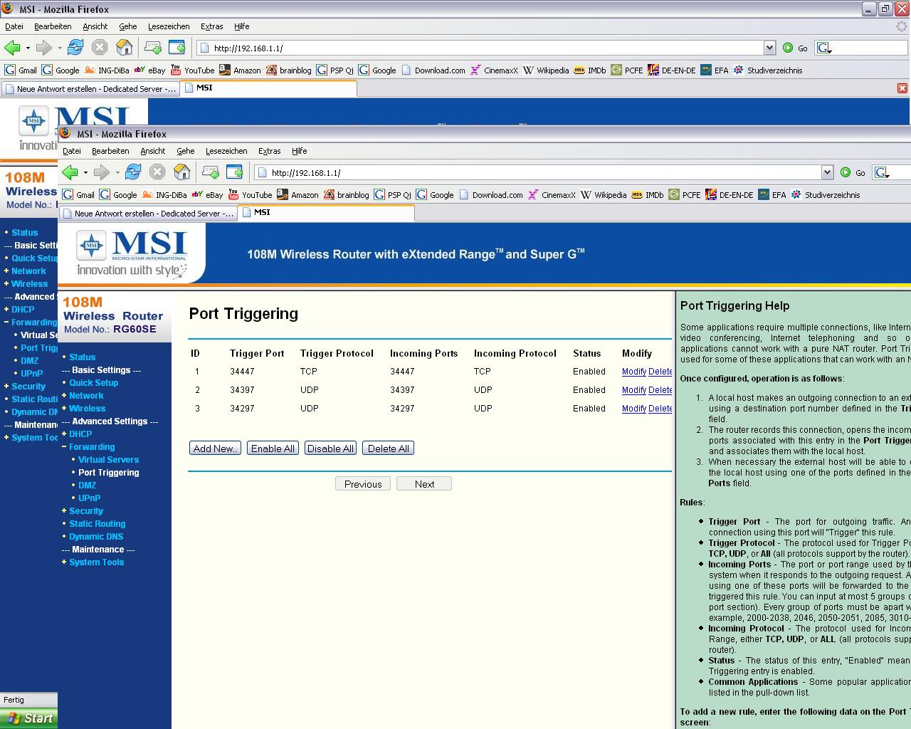

    • Also wenn ich in die Anleitung gucke, kannst du das Einstellen bei viruteller Server oder Port Triggering.
      Beim Port Triggering musst du auch keine IP-Adressen eintragen, da wird die Verbindung dann mit dem Rechner verknüpft der auf dem Port zuerst sendet. Ist evtl einfacher zu konfigurieren, wenn du allerdings mehrere Rechner hast, könnte es dort passieren, da sich einer schon nen benötigten Port geschnappt hat.
      Ansonsten bei virtueller server, halt das zeug reinschreiben, die ports und die IP deines Servers.

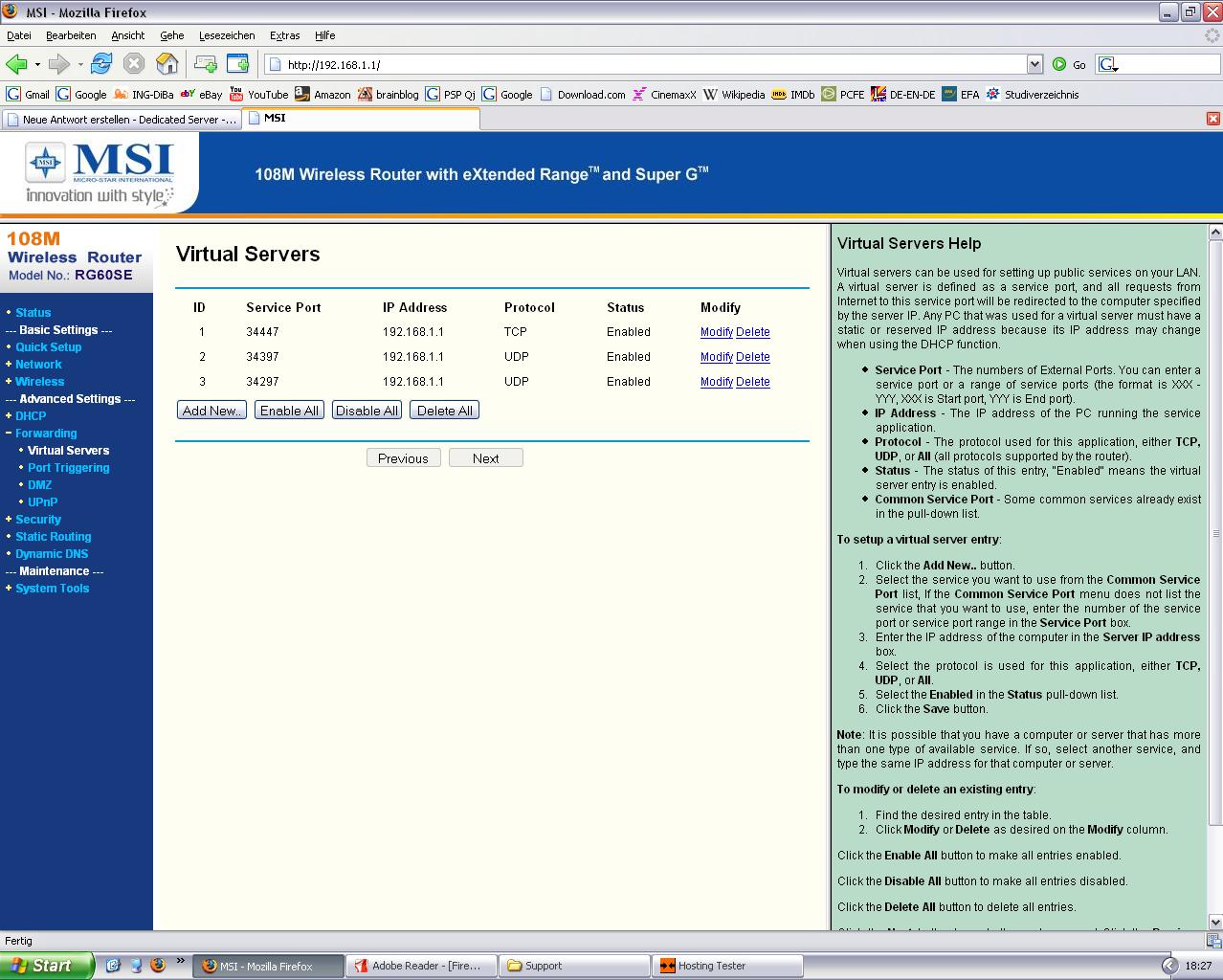

    • Hmpf :S Also ich hab jetzt sogar 'n Kumpel hier gehabt und der konnt mir auch nett helfen... diese Virtual ports etc. waren ja korrekt eingestellt und trotzdem will die kiste nicht. Ich hab das Teil im Internet getestet weeds. Immori hat ja auch probiert zu connecten und niente. Der Server wird ja aufgelistet in rFactor aber dann kommt immer dieses nervige time out. Also is das wahrscheinlich nicht machbar bzw ich bin zu dämlitsch dazu 8|

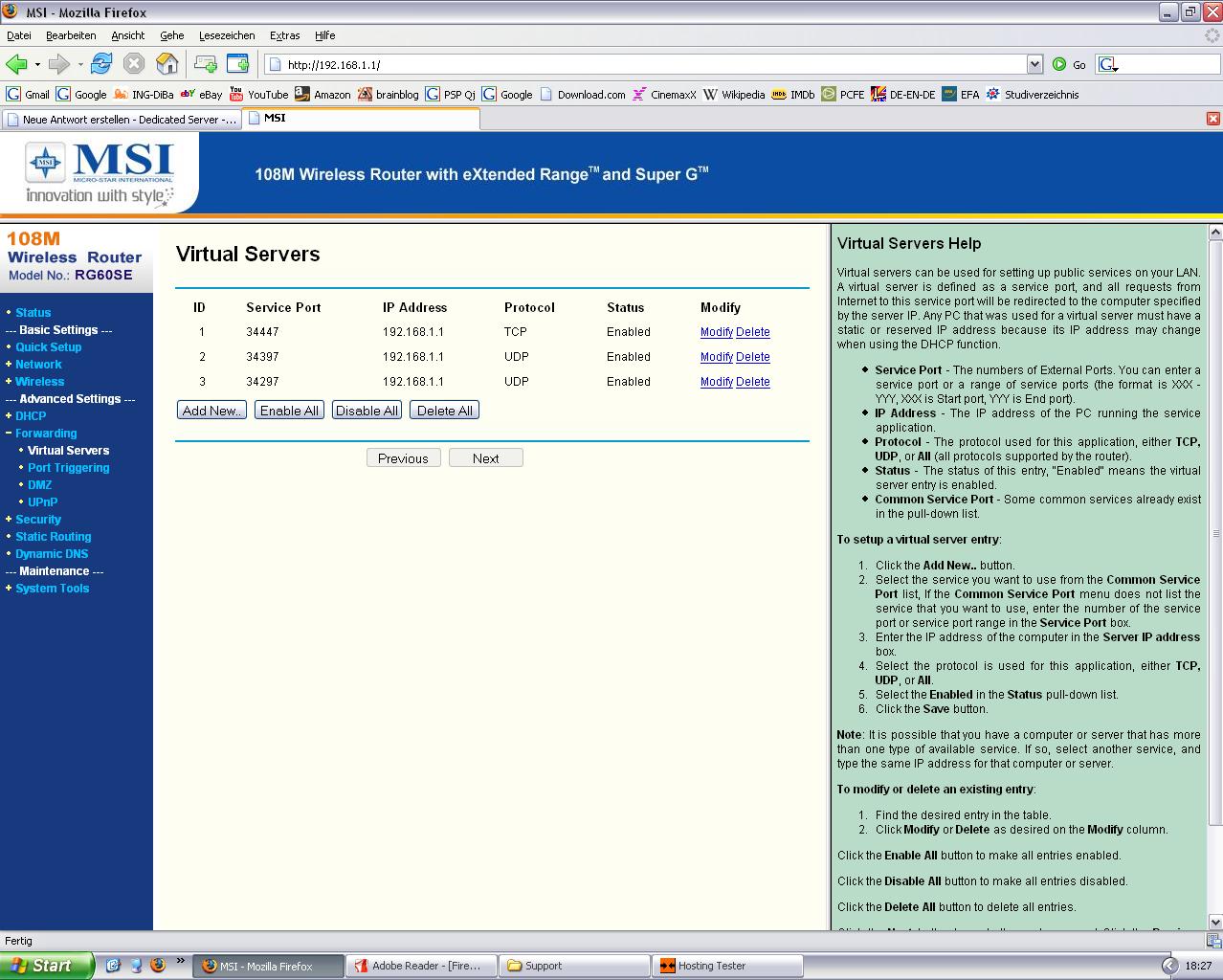

        207,98 kB, 1.278×1.024, 491 mal angesehen
        229,52 kB, 1.280×1.024, 417 mal angesehen
    • Ich nehme mal an das 192.168.1.1 dein Router ist, dann ist die IP-Adresse bei virtual Server falsch eingetragen. Dort muss die Adresse deines Rechners rein, bzw genauer die IP des Rechners auf den der Port weitergeleitet werden soll. Ich nehme mal nicht an das der dedicated auf dem Router läuft ;)

    • Nee, du must die lokale IP deines Rechners da eintragen also z.b. 192.168.1.10
      Falls du die nicht weißt oder per DHCP vom Router bekommst:
      geh mal Start->Ausführen
      gib dort cmd ein.
      In der eingabeaufforderung dan ipconfig /all
      Dein Router ist dafür geeignet, keine Sorge, nur wie die letzte Konfiguration war, hätte der Server auf dem Router selber laufen müssen, und ich nehme mal an, dafür ist er dann doch ned geeignet ;)

    • Nimm auf jeden Fall auch mal noch die Einstellungen aus dem Port-Triggering raus. Keine Ahnung wer da was überschreibt oder wie lange der Port dann für einen anderen Rechner reserviert bleibt.
      Router evtl auch mal neu starten.
      Windows Firewall ausschalten.
      auf dem Router im virtuellen Server gedöns mal die 192.168.1.100 eintragen.
