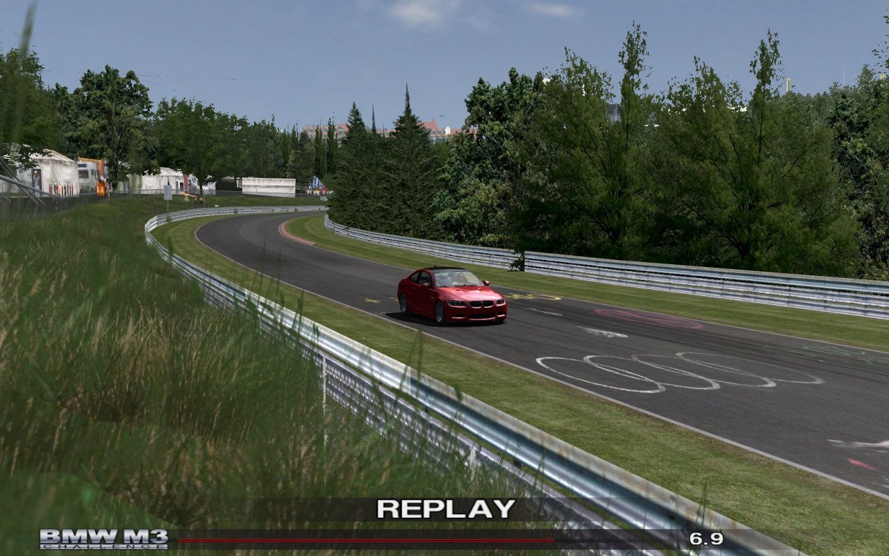

    • Hab das mit den Strecken versucht. Bisher erfolglos :/
      Aber bei gtr4u hats jemand geschafft. Rückt aber noch nicht damit raus wie :D
      DutchDevil schrieb:
      And yes its posible to run addon tracks just tried out a few things. Still experimenting with it do.
        210,39 kB, 1.280×800, 344 mal angesehen
    • Schön, dass du uns vorenthälst wie es geht.
      Ich kenne bisher nur die Lösung, dass man die Originalstrecken ersetzt.
      Man nimmt eine GTL Streckeund benennt alle Dateien im Ordner um, so dass sie die Namen der Originalstrecke haben.
      beispiel donington:
      Aus donington.aiw wird GPNuerburgring.AIW
      Ist aber keine wirklcih brauchbare Lösung.
      Hast du es genauso gemacht, oder hast du ne bessere Lösung gefunden?
