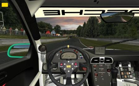

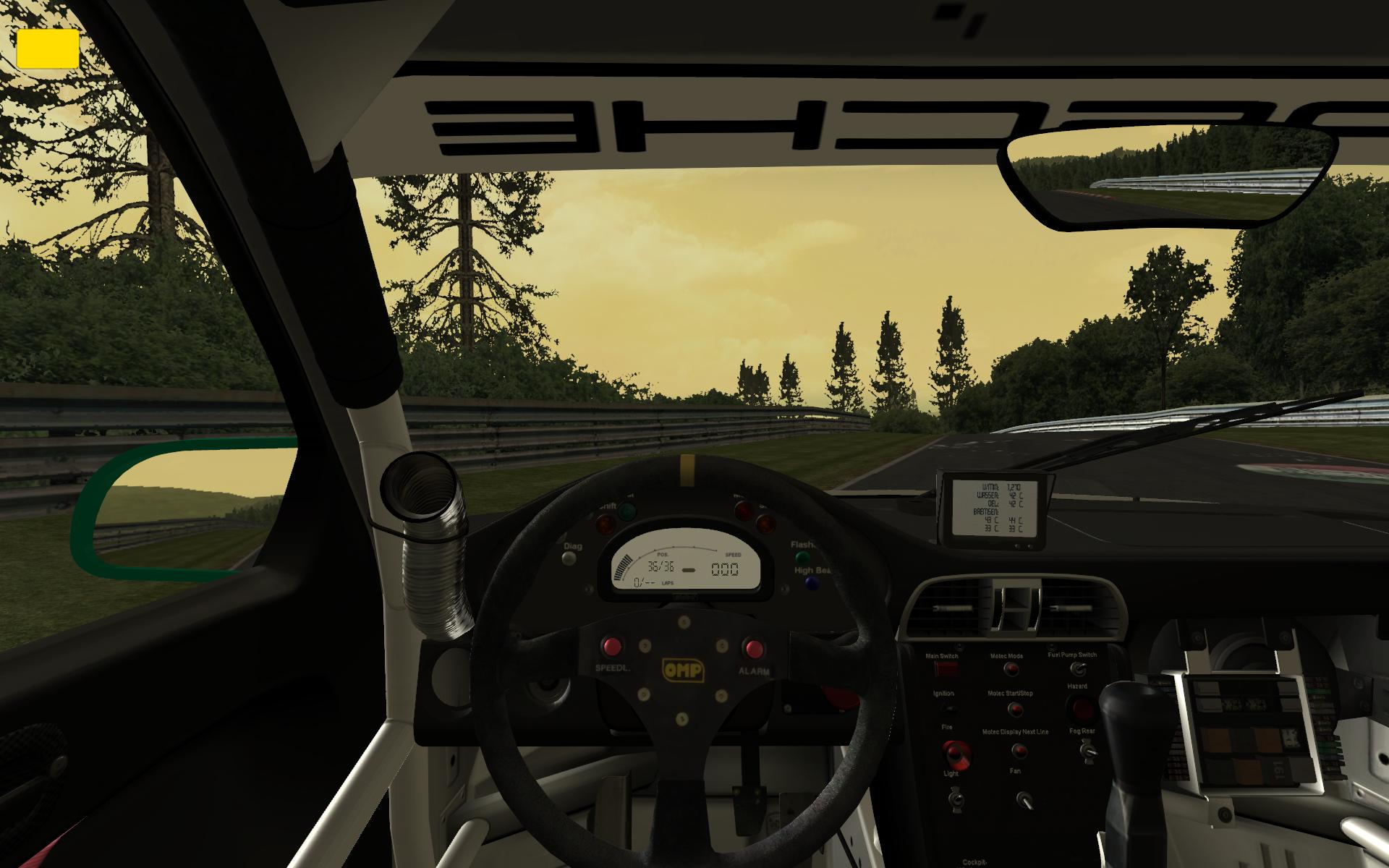

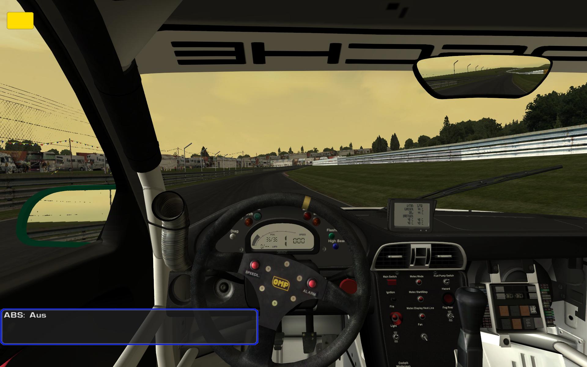

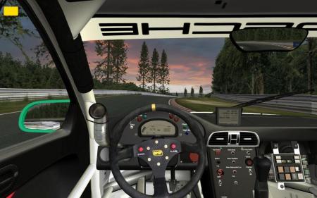

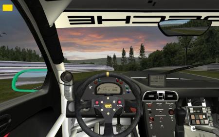

na jetzt bin ich echt fertig
ich habe auf einer externen Festplatte 2 weitere Installationen von der NS
zum einen die 2,0 dann noch die2,2 und bei allen geht der Tag/Nachtwechsel nicht
mir ist das noch nie aufgefallen weil ich noch nie in der Nacht gefahren bin -
ne Gregor bei den anderen Strecken gehts auch nicht.
Die Installation mit der 2,2a ist brandneu und es sind ausser der NS noch keine anderen MODS drauf
Mir würde jetzt auch nichts einfallen was man hier falsch installieren könnte zumal es ja bei meinen anderen Install. ja auch nicht geht
ich könnte gerade mal
die einzige Erklärung die ich jetzt noch hätte ist die das ich meine PLR Datei immer von einer in die nächste Installation mit übernommen habe.
könnte es evtl.sein das da etwas verstellt ist
